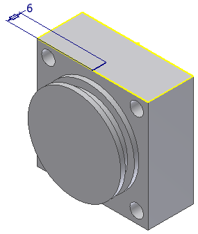

在建立新專有零件之前,我們將建立草圖以定位兩個零件上的攻牙孔。
- 在頂部面上開始新草圖,如以下影像中所示。
提示: 使用 ViewCube 導覽至上視圖。
- 建立並標註一條自前邊中點 6 mm 的線。確保其與前邊互垂,或與側邊平行。
- 完成草圖。
