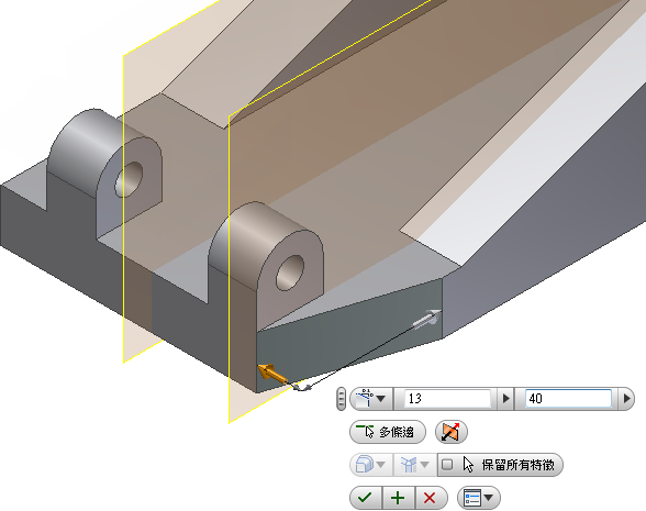

  17. 啟動「倒角」指令。從小工具列上的圖示列按鈕選取「兩個距離」選項。
  18. 在小工具列中,於左側的值輸入方塊中,為「距離 1」輸入值 13 mm;於右側的值輸入方塊中,為「距離 2」輸入值 40 mm。按一下「邊」按鈕,然後選取零件外部的垂直邊。如果您的預覽影像不像以下影像中的預覽,請反轉輸入的距離值,或者使用「翻轉方向」箭頭反轉參考面。
  19. 按一下綠色「套用」按鈕 (+) 以建立倒角,並停留在「倒角」指令中。選取相反的外側邊以建立第二個倒角。顛倒輸入值,或使用「翻轉方向」按鈕取得所需的結果。
