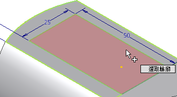

直接操控提供了另一種建立擠出的方式,而不是透過功能區、鍵盤或標記功能表來使用「擠出」指令。
  1. 選取組成草繪式矩形的四條直線中的任意一條,以顯示草圖小工具列。
  2. 草圖小工具列提供以下四個指令 (左起):
    • 擠出
    • 迴轉
    • 編輯草圖
  3. 按一下「擠出」按鈕,並選取矩形做為擠出輪廓。請確保在矩形內側進行點選。
  4. 顯示擠出小工具列時,按一下「作業」按鈕上的圖示列箭頭並選取「切割」選項
  5. 請注意,擠出方向會自動由「方向 1」變更為「方向 2」。Inventor LT 辨識出草圖輪廓建立於零件面上,而切割作業僅能在既有物件上執行。
  6. 現在,在「範圍」按鈕圖示列 上選取「通過全部」選項,並按一下綠色「確定」按鈕,以完成「擠出」指令。
會將新特徵「擠出 2」加入至模型瀏覽器。
