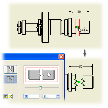

編輯中斷型式、顯示、間隙或符號數
  1. 在圖形視窗中,選取中斷線,按一下右鍵,然後選取「編輯中斷」。
  2. 變更對話方塊中的任意選項,然後按一下「確定」。
註: 您無法編輯中斷方位。若要變更中斷方位,請刪除中斷,然後以新方位再次放置中斷。
編輯由於中斷而消耗的元件視圖的位置和數量
  1. 選取視圖中斷以亮顯中斷線。
  2. 拖曳折線以變更截斷位置。
  3. 拖曳任何一條中斷線可增加或者減少消耗的元件視圖數量。從原始視圖中斷位置移開中斷直線,可以提昇消耗的元件視圖數量。向原始視圖中斷位置移動中斷線,會減少消耗的元件視圖數量。
註: 選取一對或一組中斷,以同時移動中斷。
