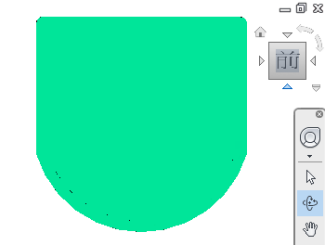

按一下
ViewCube
的下視圖。
目前,模型的開口部分朝向豎流道,因此您需要繞 X 軸將模型旋轉 180 度。

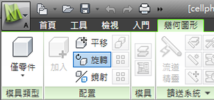

按一下
(「首頁」頁籤
「建立」面板
「幾何圖形」
按一下
(「幾何圖形」頁籤
「配置」面板
「旋轉」
),來開啟
「旋轉」
對話方塊。
按一下模型來啟用「旋轉」對話方塊。模型即會變為粉紅色,且對話方塊會變為互動式。
