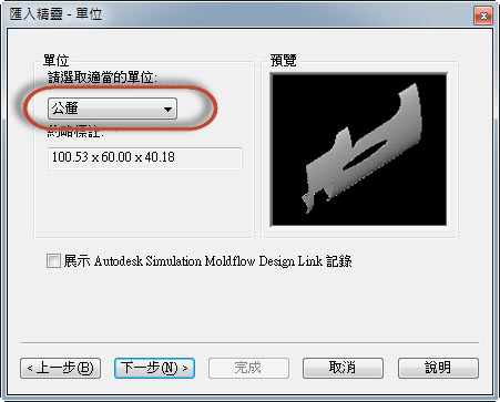

確認單位是公釐。

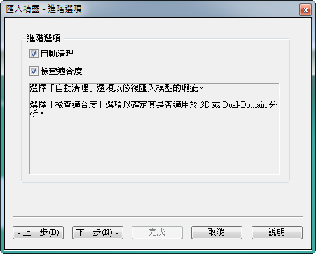

在「進階選項」頁面上按一下「下一步」。
清理與檢查作業需要花費幾秒種時間。

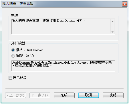

按一下「完成」,以接受「標準 - Dual Domain」做為分析類型。

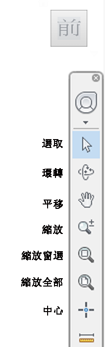

使用右側的 ViewCube 與導覽列在螢幕上來回移動模型。
若要為滑鼠按鈕設計程式,請按一下
。設定您喜好的滑鼠按鈕。
