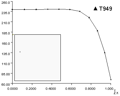

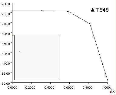

以下幾個圖顯示零件上選取位置的整個母模仁厚度 (Y) 的溫度 (X)。曲線上顯示的結果數會隨著整個厚度的層數明顯增加。
溫度:XY 出圖,針對零件整個厚度包含 8 層的零件。
溫度:XY 出圖,針對零件整個厚度包含 20 層的零件。
