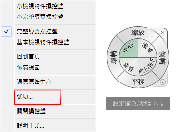

若要存取此對話方塊,請先確定 SteeringWheel 處於作用中,然後按一下滑鼠右鍵並向下捲動至「選項」。
