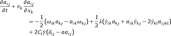

Dinh 與 Armstrong 針對半濃縮懸浮液提出了一個模型。纖維的配向依循流體的整體變形,但微粒無法拉伸。
對於濃縮懸浮液,又稱為「互動係數」(或
) 的項,已納入由 Folgar 與 Tucker 所提出的纖維配向現象模型中:
項決定了擴散項的強度。 加入旋轉擴散項以說明纖維互動,已發現可改善配向預測,因為 Jeffery 的方程式本身並沒有為纖維配向提供質的預測準確性。
到目前為止,Folgar-Tucker 模型已是在濃縮懸浮液中為纖維配向塑型最好的模型。Advani 與 Tucker 以此形式提供模型:
其中:
在 3D 配向下等於 3,在平面 (2D) 配向下等於 2
是速度分量
是旋度張量,
是變形率張量。
是取決於微粒幾何圖形的常數
是單位張量
是互動係數 Advani 與 Tucker 的纖維配向模型的張量形式並非二級配向張量的適當導數,因為它包含了四級張量
四級張量的導數包含六級配向張量,依此類推。展開適當導數的唯一方法是在二級張量方面逼近四級張量。
此逼近稱為"「閉合逼近」。"Advani 與 Tucker 已對各種逼近進行測試。但是,逼近本身的存在可能會引發模擬結果發生錯誤。因此閉合逼近是此模型最棘手的問題。
的任何值 都無法使纖維配向模型運算式符合所有配向模型元件。
