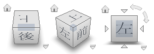

「ViewCube」工具是一個始終存在、可按且可拖曳的介面,可用於在模型的標準視圖與等角視圖之間切換。
當您顯示「ViewCube」工具時,它會以非作用中狀態展示在模型上視窗的其中一個角落。「ViewCube」工具會提供視圖發生變更時有關模型目前檢視點的可視回饋。將游標停放在「ViewCube」工具上時,它會變為作用中狀態。您可以拖曳或按一下「ViewCube」,切換至其中一個可用預置視圖,轉動目前視圖,或變更為模型的「主」視圖。
「ViewCube」工具會以兩種狀態之一顯示:非作用中狀態與作用中狀態。當「ViewCube」工具處於非作用中狀態時,依預設它會顯示為半透明,以使模型視圖不會被遮蔽。當此工具處於作用中狀態時,則會顯示為不透明,而且可能會遮蔽模型目前視圖中物件的視圖。

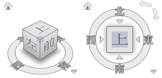

羅盤顯示在「ViewCube」工具的下方,它會指出哪個方向是為模型定義的北方。您可以按一下羅盤上的主要方向字母來旋轉模型,或者您也可以按一下並拖曳其中一個主要方向字母或羅盤環,來以互動方式繞軸心點旋轉模型。
