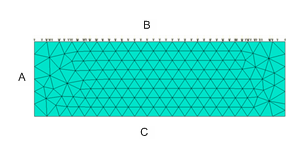

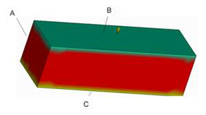

自動指定模型表面
壓縮曲面性質結果
其中 A = 側曲面,B = 壓縮曲面,C =固定曲面
