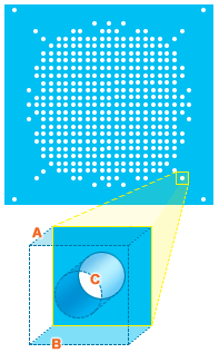

例如,請考慮如下所示的情況,即取出焊料陣列中某焊料周圍的一個單元,同時考慮該焊料周圍的表面面積:
與此單元相關的面積有三部分:
- 上方區域 (不包括焊料區域) 焊料周圍的面積。
- 下方區域 (不包括焊料區域) 焊料周圍的面積。
- 焊料的表面面積。 就此例而言,形狀係數 =
如果單元的長度 (假設為正方形單元) 是
,且焊料的直徑是
,母模仁厚度 (與焊料高度相同) 是
,則:
