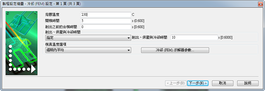

  1. 按一下 (「首頁」頁籤 > 「成型製程設置」面板 > 「製程設定」)。
  2. 確保「熔膠溫度」為 250°C
  3. 確保「開模時間」為 5 秒。
  4. 確保「射出之前的合模時間」為 0 秒。
  5. 將「射出、保壓與冷卻時間」設定為 10 秒。
  6. 確保將「模具溫度」選項設定為「週期內平均」。
  7. 按一下「下一步」。

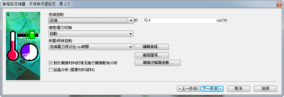

  8. 確保「充填控制」為流速 52.4 cm^3/s
  9. 確保「保壓/保持控制」為「充填壓力百分比 vs 時間」。
  10. 按一下「編輯曲線」,並確保曲線為 0 - 80、5 - 80,然後按一下「確定」。
  11. 按一下「下一步」。

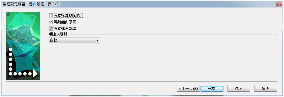

  12. 勾選「隔離翹曲原因」。
  13. 勾選「考慮轉角影響」。
  14. 按一下「完成」。
  15. 按一下 (「首頁」 > 「分析」 > 「開始分析」)。
    執行分析需要花費 1 - 2 小時。
  16. 分析完成後,按一下「記錄」,以關閉「記錄」面板。
