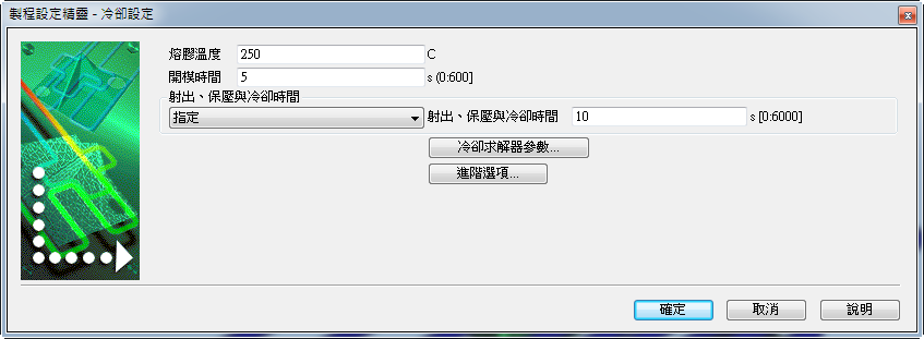

  3. 將冷卻劑入口溫度設定為 40°C,然後按一下「確定」。
  4. 按一下 (「首頁」頁籤 > 「成型製程設置」面板 > 「製程設定」)。
  5. 確保「熔膠溫度」為 250°C
  6. 確保「開模時間」為 5 秒。
  7. 將「射出、保壓與冷卻時間」設定為 10 秒。
  8. 按一下「確定」
