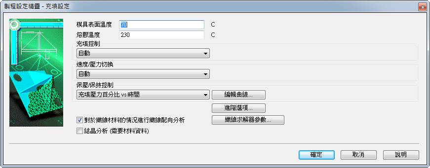

在此步驟中,將檢閱成型製程設定並開始分析。
  1. 按一下 (「首頁」 > 「成型製程設置」 > 「製程設定」),以查看「製程設定精靈」。對於此分析,不會進行任何變更。檢閱可用設定。
  2. 按一下 (「首頁」 > 「成型製程設置」 > Analyze in Cloud),以執行分析。執行分析需要花費 2 - 5 分鐘。
