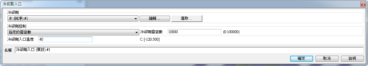

  1. 使用導覽工具列中的「選取」工具,選取其中一個冷卻劑入口。
  2. 按一下右鍵,然後選取「性質」。
  3. 將冷卻劑入口溫度設定為 40°C,然後按一下「確定」。

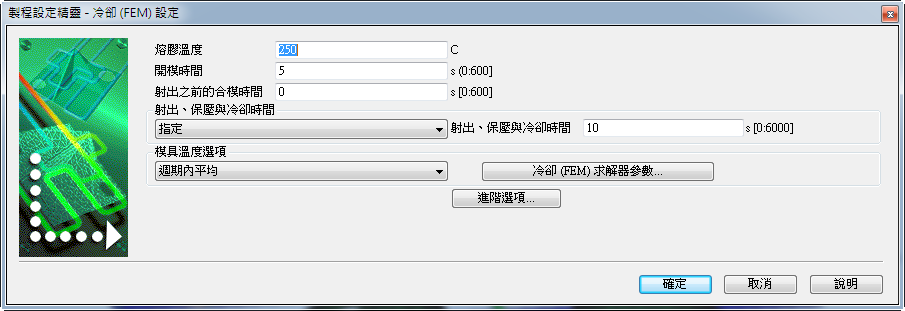

  4. 按一下 (「首頁」 > 「成型製程設置」 > 「製程設定」)。
  5. 確保「熔膠溫度」為 250°C
  6. 確保「開模時間」為 5 秒。
  7. 將「射出、保壓與冷卻時間」設定為 10 秒。
  8. 確保「射出之前的合模時間」為 0 秒。
  9. 將「模具溫度」選項設定為「週期內平均」。
  10. 按一下「確定」
