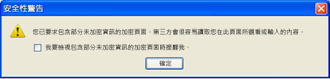

如果您使用的是 Mozilla Firefox 網頁瀏覽器,開始下載 Autodesk 產品時,可能會看到以下警告:
如果您看到此警告,請按一下「確定」按鈕以關閉警告並允許繼續下載。如果您未在 10 秒內按一下「確定」,下載可能會中斷。在此情況下,請重新啟動下載;如果您再次看到安全性警告,請準備好按一下「確定」按鈕。
