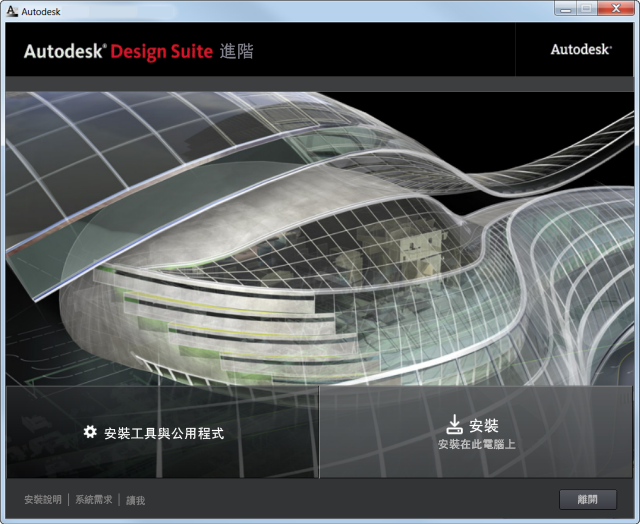

    範例 Autodesk 安裝程式
  2. 在「安裝程式」視窗中按一下「安裝」。

    在安裝程式視窗中,您可以按一下「安裝說明」連結,開啟含有您所安裝的產品或套件專用建議的文件。此文件可能無法向您精確地描述「立即安裝」的體驗,但其仍包含其他有用資訊,尤其是關於產品規劃的部份。
