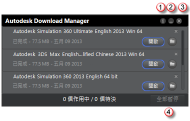

主視窗控制項
控制 函數
1
顯示 Autodesk DLM 的相關資訊,包括「說明」連結和「授權和服務合約」。
2
將 DLM 最小化至 Windows 工作列 (螢幕右下角),所有作用中的下載程序會繼續進行。
3
關閉 DLM 和暫停所有作用中的下載。
4
暫停所有作用中的下載,如果選取「全部繼續」,則會繼續所有已暫停的下載。暫停下載可讓您取得更多的電腦處理容量來處理另一項工作。
如果您關閉 DLM 且稍後想從停點繼續下載,請從「開始」功能表重新啟動 DLM (「開始」 > 「所有程式」 > 「Autodesk」 > 「Autodesk Download Manager」)。DLM 啟動時按一下「繼續所有下載」。如果 DLM 關閉時已下載的量小於 700 MB,則此下載可能會從頭重新啟動。
您可以使用游標來重新調整 DLM 面板的大小,並將其移動至您的工作區外部。
