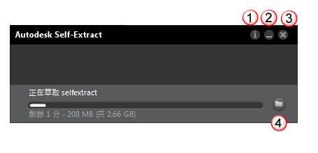

如果要萃取您的檔案,請於所有部分都下載完成後在 .EXE 檔上按兩下。如果您的 Autodesk 產品大於 4 GB,且封裝在多個 .EXE 檔案中,您可以在任一個檔案上按一下,開始萃取檔案。 所有部分將在單一作業下進行萃取。Self-Extract 要求您確認萃取的目標資料夾,並允許您對其進行變更。 當您正在萃取檔案時,可以使用圖形中所顯示的控制項。
Self-Extract 控制項
控制 函數
1 顯示 Autodesk Self-Extract 的相關資訊,包含「說明」的連結。
2 將 Self-Extract 最小化至 Windows® 系統匣 (您畫面的右下方);任何作用中的萃取作業會繼續。
3 退出並關閉 Self-Extract。
4 在萃取檔案的資料夾中開啟一個視窗。預設位置為 C:\Autodesk。
