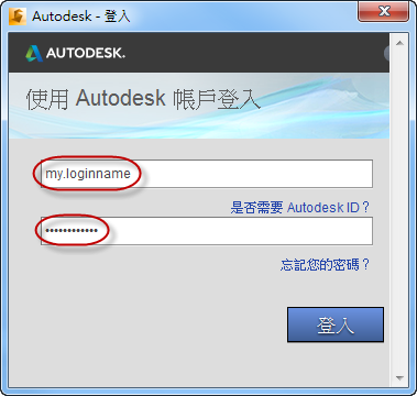

啟動產品之後,您可以登出並使程式保持開啟。此時,您仍可以存取任何開啟的研究;您可以在任何開啟的研究中修改任何要修改的內容,但無法建立新網格、執行任何分析或開啟現有未開啟的研究。
如果您要開啟既有研究,系統會開啟「Autodesk - 登入」對話方塊,且您必須再次登入 Autodesk 帳戶。
如果您未登入就關閉對話方塊,系統會提醒您需要登入。
同樣地,如果您嘗試為模型建立網格,且不登入就關閉「Autodesk - 登入」對話方塊,系統將會提醒您需要登入才能為模型建立網格:
如果您不登入,「在雲端分析」按鈕將會停用。
