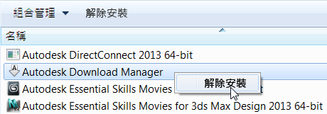

  1. 按一下 Windows 的「開始」功能表 「控制台」「解除安裝程式」。
  2. 在程式清單中,以滑鼠右鍵按一下「Autodesk Download Manager」「解除安裝」。
  3. 在相同的程式清單中,以滑鼠右鍵按一下「Akamai NetSession 介面」「解除安裝/變更」「解除安裝」。
