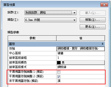

使用類型性質來展示或隱藏網格標示圈
  1. 開啟可顯示網格線的視圖。
  2. 選取網格線,然後按一下「修改 | 網格」頁籤 「性質」面板 (類型性質)。
  3. 在「類型性質」對話方塊中,執行下列任一項操作:
    • 若要在平面視圖中的網格線起點顯示網格標示圈,請選取「平面視圖符號端點 1 (預設)」。
    • 若要在平面視圖中的網格線終點顯示網格標示圈,請選取「平面視圖符號端點 2 (預設)」。
    • 在平面視圖以外的視圖 (如立面視圖和剖面視圖) 中,指定要顯示網格標示圈的位置。選取「頂部」、「底部」、「兩者皆是」(頂部和底部) 或「無」做為「非平面視圖符號 (預設)」。
  4. 按一下「確定」。
    Revit 將更新所有視圖中這個類型的所有網格線。
