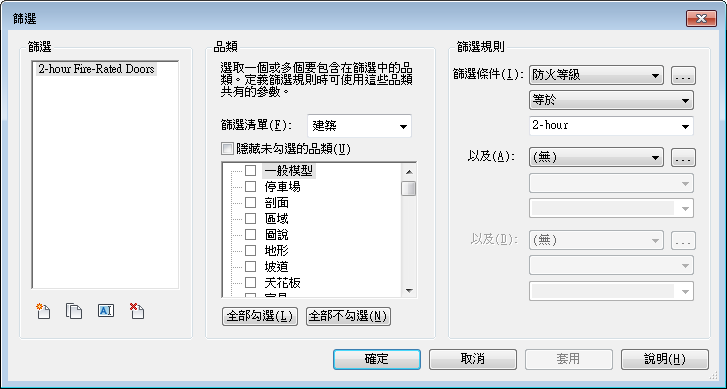

若要根據既有篩選建立篩選,請選取既有篩選,並建立編輯。在「篩選」對話方塊中,按一下
(複製)。新預設篩選名稱會顯示在「篩選」清單中;請選取它,然後按一下
(更名),以對其進行更名。
選取的品類決定了「篩選條件」清單中可用的參數。顯示的參數對所有選取的品類均通用。
範例: 若要建立僅展示 2 小時防火門的篩選,請選取「門」品類。若要建立展示 2 小時防火門及防火牆的篩選,請選取「門」品類和「牆」品類。
如果所需的篩選參數不在清單中,請按一下
來檢視其他參數,或者建立自訂參數 (例如,NIC [非契約範圍])。
若要建立自訂參數,在「專案參數」對話方塊中,按一下「加入」,然後遵循「建立專案參數」中的指示操作。
