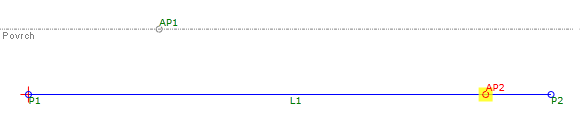

Chcete-li si prohlédnout příklad použití tohoto prvku geometrie, otevřete následující vzorový soubor PKT:
Auxiliary Intersection Example.pkt
V tomto příkladu je v průsečíku spojnice L1 a zadaného sklonu AP1 vytvořen
pomocný průsečík (AP2). Sklon je prodloužen a převrácen.
