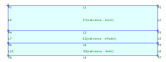

V tomto příkladu se podsestava skládá ze tří prvků Sequence, které tvoří horní, střední a dolní hladinu. Nejprve byla vytvořena horní hladina
Sequence – Top a na ní byla položena střední hladina
Sequence – Middle. Nakonec byla na střední hladinu Sequence – Middle
položena spodní hladina
Sequence – Bottom.
