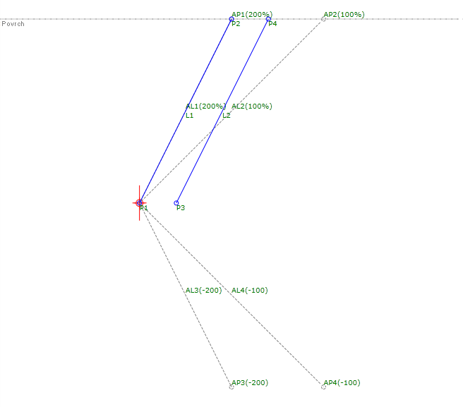

Pomocí funkcí rozhraní API zjistíte hodnoty parametrů prvků jiné geometrie.
Chcete-li si prohlédnout příklady funkcí API, otevřete následující vzorový soubor PKT:
API Function Examples.pkt
V následující tabulce jsou vysvětleny jednotlivé funkce rozhraní API, které jsou v tomto příkladu použity.
| Prvek | Funkce API | Popis |
| Cut or Fill Decision | AP10.Y < P1.Y | Ověří, zda je hodnota Y bodu AP10 menší než hodnota Y bodu P1:
| Fill Decision | P1.DistanceToSurface(Surface) > 2 | Ověří, zda je vzdálenost mezi bodem P1 a povrchem větší než 2:
| Cut Decision | P1.DistanceToSurface(Surface) > -2 | Ověří, zda je vzdálenost mezi bodem P1 a povrchem větší než -2:
| P4 Slope | L1.Slope | Použijete sklon vypočtený pro spojnici L1. |
| P4 Delta Y | P2.Y – P3.Y | Použijete hodnotu Y, která se vztahuje k vertikální vzdálenosti od předchozího bodu (P3). |
