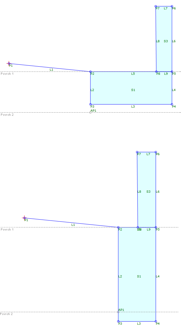

Chcete-li si prohlédnout příklad použití tohoto prvku geometrie, otevřete následující vzorový soubor PKT:
Set Variable Value Example.pkt
V tomto příkladu je pomocí proměnných definována výška a šířka zápatí opěrné zdi. Výška a šířka zápatí se mění v závislosti na vzdálenosti mezi dvěma cílovými povrchy.
a šířky
jsou definovány.
používá výraz, který určuje vzdálenost od P2 k povrchu Surface 2.
a šířky
nastaveny jedním ze dvou způsobů.
Footer pomocí odpovídajících hodnot výšky
a šířky
vytvoří geometrii zápatí.
