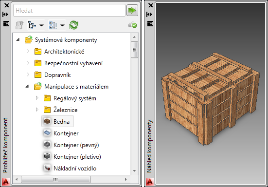

Prohlížeč komponent
Prohlížeč komponent umožňuje přistupovat k systémovým komponentám, uživatelským komponentám, komponentám mračna a výsledkům vyhledávání komponent.
| Přístup: | karta Factory > panel Nástroje, klikněte na položku Palety a poté klikněte na položku Prohlížeč komponent . |
Prohlížeč komponent tvoří následující součásti:

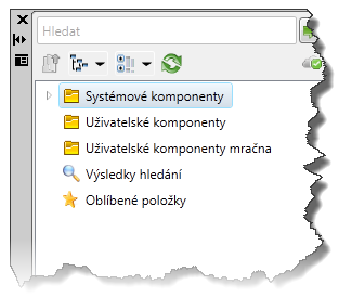

| Pole Hledat | Do pole Hledat se zadávají názvy hledaných komponent. Při zadávání znaků se zobrazuje seznam odpovídajících výsledků. Čím více znaků zadáte, tím přesnější výsledky se zobrazí. |
Kliknutím na toto tlačítko zahájíte vyhledávání pomocí zadané vyhledávací fráze. |
Prohlížeč nabízí dva styly zobrazení: stromové zobrazení a zobrazení miniatur. V rozevírací nabídce Zobrazení náhledů/stromové zobrazení klikněte na šipku dolů a vyberte požadovaný způsob zobrazení. |
Kliknutím zobrazíte rozevírací nabídku, která nabízí možnosti třídění komponent podle typu, názvu nebo data úpravy. Můžete si vybrat, zda chcete komponenty zobrazit ve vzestupném (výchozí nastavení) nebo sestupném pořadí. |
Kliknutím na toto tlačítko obnovíte obsah prohlížeče. |
Udává počet dostupných variací varianty komponenty vytvořených v aplikaci Inventor Factory. |

| Náhled komponent |
Chcete-li zobrazit komponentu ve zvětšeném 3D náhledu, klikněte na její uzel pravým tlačítkem a vyberte položku Náhled...
