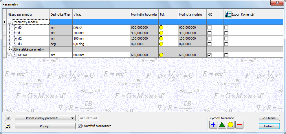

    Po dokončení součásti je nutné definovat jeden nebo více uživatelských parametrů.
    1. Na pásu karet klikněte na kartu Factory panel Parametry položku Parametry .
    2. Zobrazí se dialog Parametry.
    3. Všimněte si, že jsou kóty délky, šířky a výšky reprezentovány parametry modelu d0, d1 a d2 .
    4. Nyní je nutné vytvořit uživatelský parametr. V levé dolní části dialogu klikněte na tlačítko Přidat číselný parametr.
    5. Uživatelský parametr nazvěte Délka.
    6. Klikněte do pole Jednotka/Typ a poté v dialogu Typ jednotky kliknutím na tlačítko OK potvrďte mm jako specifikaci jednotky.
    7. Do pole Rovnice zadejte hodnotu 600 mm.
    8. V poli Rovnice d0 nahraďte výraz 600 mm výrazem Délka.
    9. Nakonec zaškrtněte políčko Klíčový parametr v pravé dolní části dialogu. Tento krok je velmi důležitý, protože právě tento parametr bude řídit varianty komponenty.
    10. Po dokončení by měl dialog vypadat jako na obrázku.
    11. Kliknutím na tlačítko Hotovo zavřete dialog Parametry.

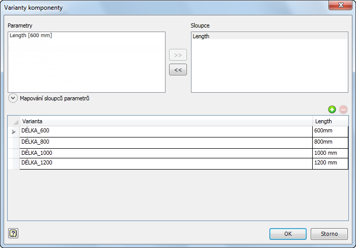

    5. Poté klikněte na kartu Generátor komponent panel Vytváření možnost Varianty komponenty .
    6. Zobrazí se dialog Varianty komponenty.
    7. V seznamu Parametry v levé horní části dialogu vyberte položku Délka [600 mm].
    8. Kliknutím na tlačítko Přidat (> >) přidejte položku Délka do seznamu Sloupce v pravé horní části dialogu.
    9. Kliknutím na tlačítko Přidat vytvořte v tabulce první variantu. Název varianty se v seznamu variant zobrazí jako Varianta_1 a ve sloupci Délka se zobrazí hodnota 600 mm.
      Poznámka: Chcete-li z tabulky odstranit variantu, klikněte na tlačítko Odstranit.
    10. Označte název Varianta_1 a změňte jej na Délka_600.
    11. Přidejte další tři varianty a nazvěte je Délka_800, Délka_1000 a Délka_1200. Nastavte jejich hodnoty ve sloupci Délka na 800 mm, 1000 mm a 1200 mm.
    12. Po dokončení bude dialog Varianty komponenty vypadat jako na obrázku.
    13. Až definování variant komponenty dokončíte, klikněte na tlačítko OK.

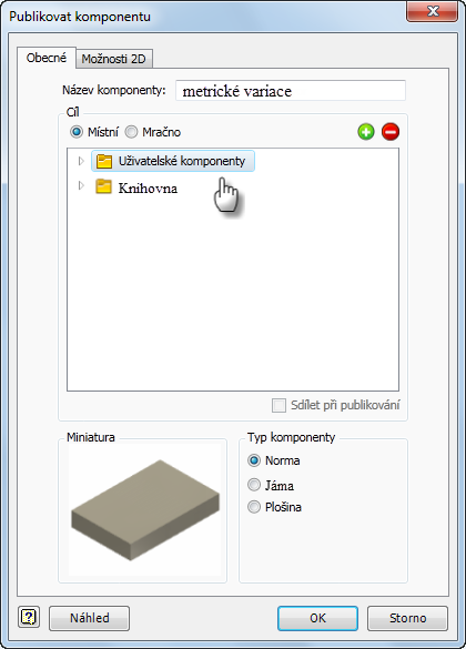

    1. Před publikováním komponenty uložte její metrickou variantu.
    2. Přejděte na pás karet a klikněte na kartu Generátor komponent panel Publikovat možnost Publikovat komponentu .
    3. Zobrazí se dialog Publikovat komponentu.

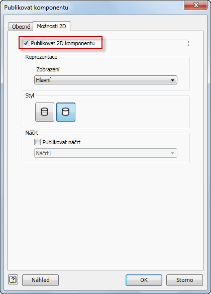

    4. Klikněte na tlačítko Možnosti 2D a zkontrolujte, zda je zaškrtnuto políčko Publikovat 2D komponentu. Toto nastavení zajistí, že bude komponenta publikována k použití v aplikaci AutoCAD Factory.
      Poznámka: Políčko Publikovat 2D komponentu můžete zaškrtnout nebo jeho zaškrtnutí zrušit také na kartě Generátor komponent v dialogu Možnosti výrobní linky. Tato možnost je ve výchozím nastavení zapnuta.
    5. Vyberte kartu Obecné a klikněte na složku Uživatelské komponenty. (V této složce je varianta komponenty publikována pro aplikaci Inventor Factory i aplikaci AutoCAD Factory.)
    6. Kliknutím na tlačítko OK komponentu publikujte a zavřete dialog.
    7. Zobrazí se dialog Publikování komponenty… s ukazatelem průběhu publikování komponenty. Po dokončení publikování se dialog automaticky zavře.

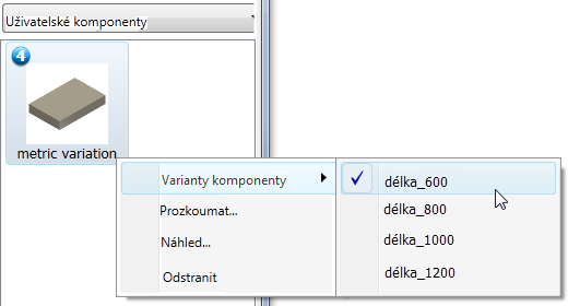

    2. Prohlížeči komponent dvojitým kliknutím otevřete složku Uživatelské komponenty.
    3. V levé horní části dialogu se zobrazí komponenta s metrickými variantami s ikonou, která označuje, že existují čtyři varianty této komponenty.

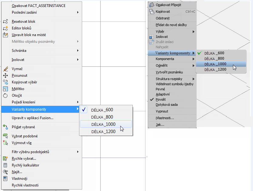

    4. Kliknutím pravým tlačítkem myši na metrickou variantu zobrazíte místní nabídku. Prohlédněte si čtyři definované varianty v podnabídce Varianta komponenty.
    5. V podnabídce vyberte položku Délka_600 a stejně jako u jakékoli jiné komponenty umístěte komponentu na podlahu výrobní linky. Úhel otočení nechte nastaven na hodnotu 0 stupňů.
    6. Zopakujte tento postup se zbývajícími třemi variantami.
    7. Po umístění čtyř variant se rozvržení výrobní linky zobrazí jako na následujícím obrázku.

    Po umístění varianty komponenty do rozvržení (v aplikaci AutoCAD Factory nebo Inventor Factory) ji lze snadno nahradit jinou variantou.
    1. V rozvržení aplikace AutoCAD nebo Inventor vyberte (kliknutím levým tlačítkem myši) variantu komponenty, kterou chcete nahradit.
    2. Kliknutím pravým tlačítkem zobrazte místní nabídku.
    3. Vyberte položku Varianta komponenty a v podnabídce vyberte náhradní variantu.

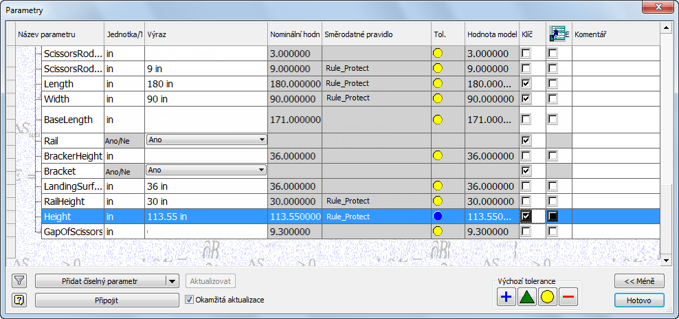

    1. V případě komponenty umístěte jakákoli pravidla modulu iLogic, která zajišťují platnost hodnot parametrů (například nastavením minimálních nebo maximálních hodnot parametrů) v prohlížeči modulu iLogic v seznamu pravidel modulu iLogic na první místo. Pořadí pravidel je důležité, když se hodnoty parametrů mění v aplikaci Inventor Factory, protože je zároveň změněno více parametrů a pravidla modulu iLogic se poté spustí jednou.
    2. Pokud určitá komponenta používá pravidla modulu iLogic k definování vztahů mezi parametry, je třeba, aby uživatel vytvářející komponentu důkladně zvážil, zda se tyto parametry použijí jako parametry varianty. Pokud pravidla modulu iLogic definují vztahy mezi parametry, hodnoty daných parametrů jakékoli varianty budou přepsány pravidly modulu iLogic.
    3. Při vytváření varianty komponenty dbejte na to, aby byly zadané hodnoty parametrů varianty v komponentě skutečně použity a NEBYLY přepsány pravidly modulu iLogic. Tuto kontrolu můžete provést ruční změnou hodnot parametrů v dialogovém okně Parametry tak, aby odpovídaly hodnotám parametrů varianty. Následně zkontrolujte, zda hodnoty nejsou přepsány.

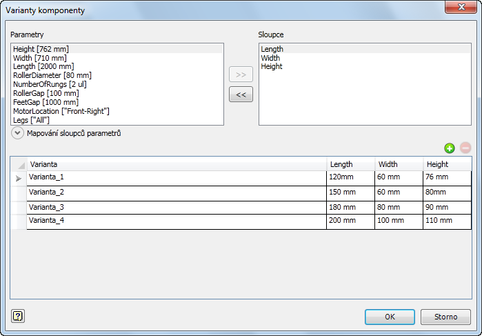

    Například předpokládejme, že vytvoříte komponentu s variantami zadanými podle následujícího obrázku:
    Nyní změníte zadané parametry varianty komponenty (Délka, Šířka a Výška) tak, aby odpovídaly hodnotám zadaným u Varianty_3 ve výše uvedené tabulce. (Mějte na paměti, že některá pravidla modulu iLogic byla vytvořena, aby řídila vztahy mezi parametry. Viz dialog Parametry níže.) Změna hodnot parametrů bude mít následující výsledky:
    Všimněte si, že pomocí pravidla Rule_ParametersProtect modulu iLogic byly přepsány zadané parametry varianty a vytvořeny následující rozdíly:
    Parametr Zadaná hodnota ve variantě Skutečná hodnota v modelu.
    Délka 180 palců 180 palců
    Šířka 80 palců 90 palců
    Výška 90 palců 113,55 palců
