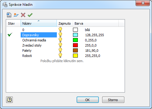

Správce hladin
Umožňuje pomocí dialogu vytvořit, přejmenovat, zapnout a vypnout viditelnost, přiřadit barvy a odstranit hladiny 3D komponent v rozvržení aplikace Inventor Factory. Hladiny lze také importovat z existujícího souboru DWG.
Přístup: |
Pás karet:
karta Factory
panel Rozvržení
Správce hladin
Kliknutím vytvořte novou hladinu. Název hladiny se zobrazí v seznamu hladin jako Hladina1. Přepište název Hladina1 názvem podle vašeho výběru. Název hladiny může obsahovat mezery, ale nesmí obsahovat následující znaky: <> / \ “: ; ? * | = '. |
Vyberte hladinu v seznamu hladin a kliknutím na toto tlačítko ji nastavte jako aktuální. |
Vyberte hladinu v seznamu hladin a kliknutím na toto tlačítko ji odstraňte. Hladinu 0 nelze odstranit. Hladinu obsahující jakékoli komponenty nelze odstranit. |
Chcete-li zobrazit dialog Importovat hladiny, klikněte na toto tlačítko. Vyhledejte a vyberte soubor výkresu (DWG) obsahující hladiny, které chcete importovat do aktuálního rozvržení aplikace Inventor Factory. |
Označuje, že hladina je zapnutá a viditelná. Chcete-li hladinu vypnout, klikněte na tuto ikonu. |
Označuje, že hladina je vypnutá a neviditelná. Chcete-li hladinu zapnout, klikněte na tuto ikonu. |
Zobrazí barvu přiřazenou k hladině. Kliknutím na toto tlačítko zobrazíte paletu barev, kde můžete přiřadit nebo znovu přiřadit barvu k hladině. |
