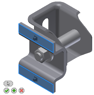

Přidání vazeb
Přidání pevné vazby nebo vazby svorky:
Klikněte na položku Vazby
a vyberte možnost Pevná
nebo Svorky
Vyberte umístění vazby.
Kliknutím na tlačítko OK
přidejte vazbu a ukončete příkaz. Alternativně můžete kliknutím na tlačítko Použít
přidat vazbu a ponechat příkaz aktivní.
