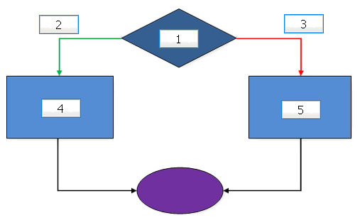

Pro vytváření pravidel modulu iLogic se používá programovací jazyk Visual Basic (VB.NET). Podmíněné příkazy, například příkaz If-Then-Else, umožňují, aby pravidla prováděla akce na základě určitých kritérií.
V příkazu If-Then-Else se jedna sada akcí provede, pokud je podmínka pravdivá, a druhá sada akcí se provede, pokud není pravdivá.
(1) Podmínka (2) Pravdivá (3) Nepravdivá (4) Jestliže je podmínka pravdivá, proveďte tyto příkazy (5) Jestliže je podmínka nepravdivá, proveďte tyto příkazy
Po provedení příkazů pro pravdivou nebo nepravdivou podmínku pokračuje programové řízení dalším příkazem.
V modulu iLogic lze strukturu příkazu If-Then-Else implementovat v blokové neboli víceřádkové formě.
Například:
If size = “small” Then length = 6.0 Else length = 12 End If
Pokud je testovaný výraz pravdivý, provedou se příkazy mezi klíčovými slovy Then a Else. Příkazy mezi klíčovými slovy Else a End If jsou vynechány. Pokud je podmíněný výraz nepravdivý, provedou se příkazy mezi klíčovými slovy Else a End If. Příkazy mezi klíčovými slovy Then a Else jsou vynechány. V obou případech pak provádění programu pokračuje příkazem, který následuje za příkazem End If.

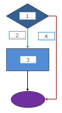

V příkazu If-Then-Else je vždy provedena nějaká akce – bez ohledu na to, zda je podmínka pravdivá, nebo nepravdivá. Někdy však provedete akci nebo sadu akcí, pouze pokud je podmínka pravdivá, a pokud je nepravdivá, neprovedete žádnou akci:
(1) Podmínka (2) Pravdivá (3) Jestliže je podmínka pravdivá, proveďte tyto příkazy (4) Nepravdivá
Sekci Else bloku příkazu If můžete vynechat. Například:
If size = “small” Then length = 6.0 End If
