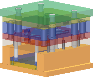

  4. Vyberte položku FUTABA-DA-S-IH ze seznamu.
  5. Nastavte velikost na 400 x 450 mm.
  6. Klikněte na tlačítko OK a vygenerujte základnu formy podle následujícího obrázku.
