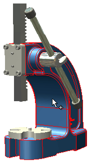

Animovat útlum
Dále vytvořte animovaný útlum rámové konstrukce.
Přetáhněte jezdec časové osy na
2 sekundy
nebo zadejte
2,0 s
do textového pole
Čas
Klikněte
na
kartu Rendrování
panel Animovat
Útlum
Zvolte komponentu
Arbor_Frame
