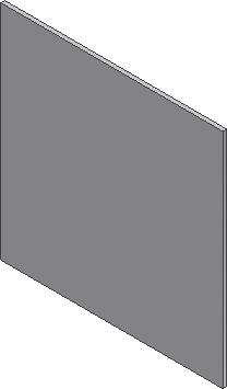

Klikněte dovnitř čtverce o rozměrech 4,25 palce x 4,25 palce a dokončete výběr pro filu. Jedná se o jedinou část náčrtu, která bude vysunuta.
Přetáhněte zlatý
manipulátor vzdálenosti
, dokud se v
textovém poli
nezobrazí hodnota
0,075
. Alternativně je možné zadat hodnotu
0,075
přímo do okna.
Kliknutím na zelené tlačítko
OK
vytvořte vysunutí a ukončete příkaz.
