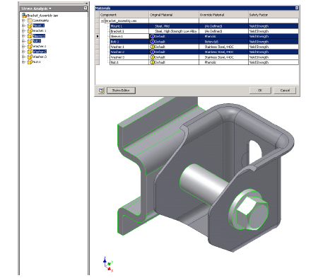

Vyhodnoťte návrh pomocí různých materiálů. Vyberte některý z dostupných přepisů materiálů nebo použijte Editor stylů a definujte vlastní materiály:
  1. Klikněte ve sloupci Materiál potlačení na buňku, která odpovídá komponentě, jejíž materiál chcete změnit. V reakci na volbu se řádek a související uzel prohlížeče komponenty a komponenta v grafickém okně zvýrazní.
  2. Kliknutím na šipku rozvíracího seznamu zobrazte seznam materiálů a vyberte požadovaný materiál. U všech výskytů této komponenty dojde k přepisu materiálu. Pokud máte například 16 výskytů šroubu a přepíšete materiál jednoho z nich, tato akce povede k přepsání materiálu u všech 16 výskytů šroubu.
    Poznámka: Můžete kopírovat a vkládat přepsání materiálu. Klikněte pravým tlačítkem na buňku Materiál potlačení a vyberte kopírovat. Potom klikněte pravým tlačítkem na buňku Materiál potlačení a vyberte vložit.
  3. Určete přepsání materiálu pro požadovaný počet komponent a potom kliknutím na tlačítko OK použijte změny materiálu.
Poznámka: Pokud materiál, který chcete použít, není k dispozici v dostupných materiálech, můžete definovat nové nebo upravit existující. Chcete-li to provést, v dialogu Materiály klikněte na možnost Editor stylů.
Práce s vícenásobnými materiály komponent
Řádky v dialogu Materiály lze vybrat po skupinách:
  1. V tomto dialogu klikněte na řádek.
  2. Chcete-li vybrat více řádků, stiskněte a podržte klávesu Ctrl a vyberte požadované řádky.
  3. Chcete-li vybrat po skupinách souvislé řádky, použijte klávesu Shift.
Poznámka: Vybrané řádky a komponenty v grafickém okně se zvýrazní.
Přiřaďte materiály potlačení k vybraným položkám:
  1. Vyberte řádky a klikněte na jednu z vybraných buněk ve sloupci Materiál potlačení.
  2. V rozvírací nabídce klikněte na vhodný výběr materiálu. Všechny vybrané řádky zdědí stejný materiál potlačení.
Kopírujte a vložte materiál potlačení:
  1. Klikněte pravým tlačítkem na řádek a vyberte příkaz Kopírovat. Nyní byl zkopírován materiál potlačení sdružený s tímto řádkem.
  2. Vyberte jednotlivě nebo po skupinách cílové řádky pro materiál potlačení.
  3. Klikněte pravým tlačítkem na zvýrazněný řádek a vyberte příkaz Vložit. Všechny řádky zdědí zkopírovaný materiál potlačení.
