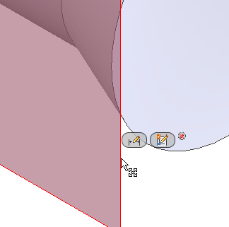

  1. Klikněte na kteroukoliv ze čtyř hran pracovní roviny.
  2. Když se zobrazí minipanel nástrojů, klikněte na druhé tlačítko vpravo označené popiskem nástroje Vytvořit náčrt.

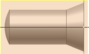

  3. Pohled se automaticky otočí rovnoběžně s rovinou XY. K tomu dochází, protože je možnost Pohled na náčrtovou rovinu při vytváření náčrtu na kartě Náčrt v dialogu Možnosti aplikace aktivní.
Do prohlížeče modelu je přidán nový prvek Náčrt2.
