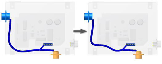

Pracovní body segmentu lze přesunout a předefinovat stejně jako jakékoliv jiné ostatní pracovní body. Chcete-li upravit pevné a volné pracovní body, klikněte pravým tlačítkem na pracovní bod v prohlížeči nebo v grafickém okně. Vyberte možnost Předefinovat bod a poté vyberte nové umístění. Pracovní bod bude asociován s novou geometrií, kterou zadáte. Změny geometrie způsobí přemístění asociovaného pracovního bodu.
Pevné pracovní body lze také upravit pomocí nástroje 3D posun/otočení. Chcete-li použít nástroj 3D posun/otočení, klikněte na nástroj 3D posun/otočení a přetáhněte bod na požadované umístění. Pracovní bod zůstává pevný.
