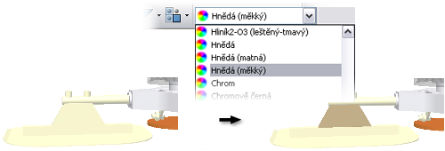

  2. Na panelu nástrojů Rychlý přístup klikněte na šipku rozevíracího seznamu vzhledů, vyberte vhodný vzhled a potom klikněte. Vzhled tělesa komponent se změní.

  3. Na panelu nástrojů Rychlý přístup klikněte na šipku rozevíracího seznamu vzhledů, vyberte vhodný vzhled a potom klikněte. Změní se vzhled komponenty, ne však zbývajících součástí ve skupině.
