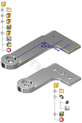

V případě potřeby můžete zajistit, aby se změny ve zdrojovém souboru omylem nepřenesly do odvozené součásti.
Pokud chcete trvale přerušit propojení mezi odvozenou součástí a základní součástí, klikněte v Prohlížeči modelu pravým tlačítkem myši na odvozenou součást a zvolte Přerušit propojení se základní součástí.
Aplikace přeruší asociativní propojení. Toto propojení již nelze obnovit.
Pokud chcete potlačit propojení se zdrojovým souborem, klikněte pravým tlačítkem na odvozenou součást a vyberte příkaz místní nabídky Potlačit spojení se základní součástí.
Pokud chcete obnovit toto propojení, klikněte pravým tlačítkem na odvozenou součást a vyberte příkaz místní nabídky Zrušit potlačení spojení se základní součástí.
