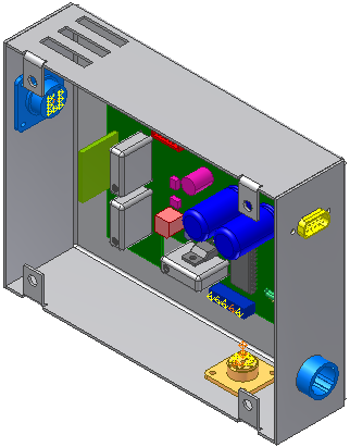

  1. Otevřete soubor Enclosure_Assembly.iam z podsložky Cable & Harness. Je to stejná sestava, kterou jste používali v předchozím výukovém programu.
