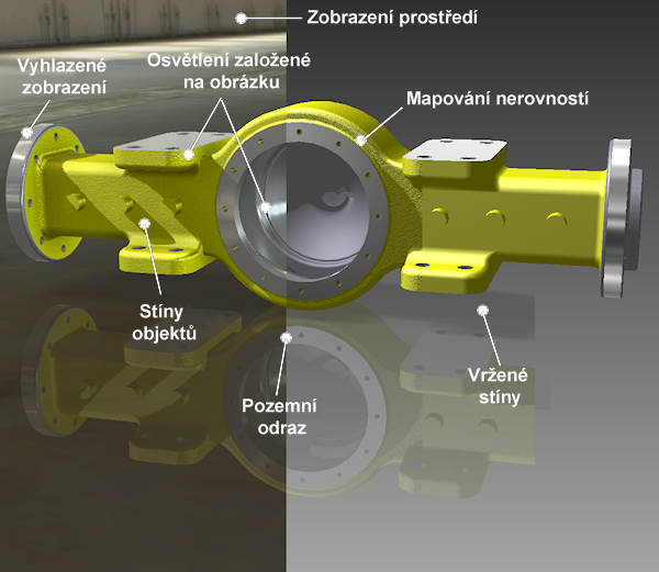

Aplikace Inventor nabízí jednoduché, snadno použitelné efekty vizualizace umožňující realistické zobrazení modelů ve výřezu. Dostupné efekty závisí na výkonu vašeho grafického hardwaru, operačním systému a na hardwarovém nastavení grafiky aplikace Inventor v dialoguMožnosti aplikace
karta Hardware.
V následující části vidíte vizuální efekty, kterých můžete dosáhnout na různých úrovních prvků aplikace Autodesk a následující tabulka uvádí minimální systémové požadavky u jednotlivých úrovní.

Úroveň prvku aplikace Autodesk můžete zjistit z vašeho systému jedním z následujících dvou způsobů:
V následující tabulce naleznete, které vizuální efekty jsou podporovány jednotlivými úrovněmi prvků aplikace Autodesk.
| Vizuální efekt | Rozšířené 4_1 | Plné 3_1 | Střední 3_0 | Základní 2_0 | Staré |
| Vyhlazené zobrazení (bez roztřepení) | X | ||||
| Osvětlení založené na obrázku (IBL) | X | X | |||
| Okolní stíny | X | X | |||
| Stíny objektů | X | X | X | ||
| Realistický styl zobrazení | X | X | X | ||
| Mapování nerovností | X | X | X | ||
| Akvarelový vizuální styl | X | X | X | ||
| Zobrazení prostředí | X | X | X | X | |
| Odlesky prostředí | X | X | X | X | |
| Odrazy od terénu | X | X | X | X | |
| Vržené stíny | X | X | X | ||
| Vizuální styl Ilustrace | X | X | X | X | |
| Monochromatický styl zobrazení | X | X | X | X |
