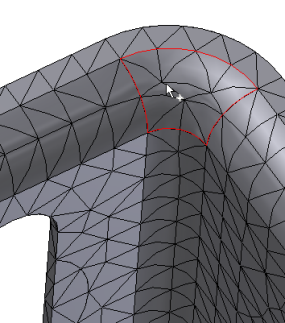

  1. Zapněte možnost Pohled sítě a natočte model tak, jak vidíte na obrázku.
  2. Klikněte pravým tlačítkem na složku Net a klikněte na příkaz Řízení místní sítě.
  3. Vyberte rohové pro lnutí a zadejte hodnotu 0,5 mm parametru Velikost prvku.
  4. Klikněte na tlačítko OK.

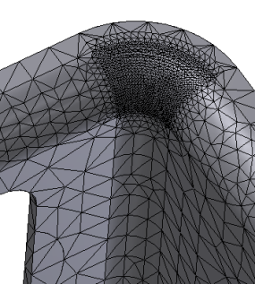

  5. Chcete-li zobrazit náhled sítě, klikněte pravým tlačítkem na složku Net a klikněte na možnost Aktualizovat síť .
V porovnání se sítí z první simulace se v náhledu sítě v přechodové ploše rohu zobrazí daleko jemnější síť.
