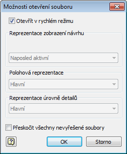

Použití možností otevření souboru
O otevření sestavy v expresním režimu lze rozhodnout také v dialogu Možnosti otevření souboru. Chcete-li sestavu načíst úplně, zrušte zaškrtnutí políčka.
Poznámka: Pokud zaškrtávací políčko Otevřít v rychlém režimu není dostupné, sestava nebyla uložena s nezbytnými daty zobrazení a otevře se úplně.
