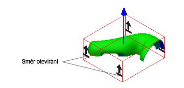

Funkce Upravit orientaci se používá k úpravě směru plastové součásti.
Výchozí směr otvoru formy se zarovná s kladnou osou Z. Protože mnoho modelů plastových součástí jsou vytvářeny náhodně, směr plastové součásti a směr otvoru formy je často různý. Funkce Upravit orientaci se používá k upravení těchto dvou směrů, tak aby byly konzistentní.
