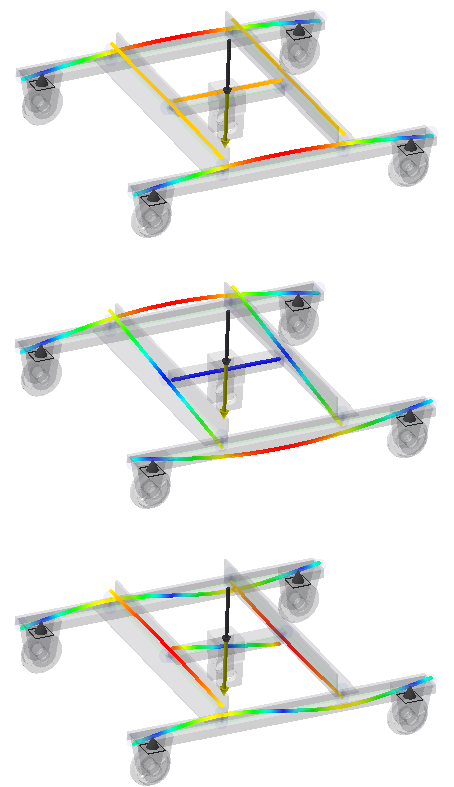

Po dokončení simulace ikona z uzlu prohlížeče Výsledky zmizí. Výsledky nyní odpovídají aktuálním zadáním a vlastnostem simulace.
Také složka Modal Frequency byla vytvořena pod uzlem prohlížeče Výsledky.
Rozbalením složky Modal Frequency zobrazte seznam dostupných tvarů režimu, které odpovídají každé vypočítané přirozené frekvenci. Dvojitým kliknutím na libovolnou frekvenci ji zobrazíte.
Následující obrázek zobrazuje první tři modální frekvence provedené analýzy.
