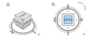

Autodesk ® ViewCube ® je rozhraní, pomocí kterého lze kliknutím a přetažením upravit směr pohledu na model. V neaktivním stavu se nástroj ViewCube zobrazuje v jednom z horních rohů okna. Aktivuje se při umístění kurzoru nad nástroj.
Pod nástrojem ViewCube lze volitelně zobrazit kompas. Označuje směr definovaný jako sever modelu.
Poznámka: Poloha základní roviny modelu souvisí s nástrojem ViewCube. Předefinování nástroje ViewCube může ovlivnit polohu základní roviny.
Při změnách pohledu se současně mění i orientace nástroje ViewCube a nástroj tak poskytuje vizuální zpětnou vazbu o aktuálním směru pohledu na model.

Nástroj ViewCube se zobrazuje v aktivním a neaktivním stavu. Pokud není aktivní, zobrazuje se ve výchozím nastavení částečně průhledný. Pokud je aktivní, zobrazuje se jako neprůhledný a může překrývat zobrazení objektů v aktuálním pohledu modelu.
Můžete řídit míru neprůhlednosti neaktivního nástroje ViewCube a další parametry:
