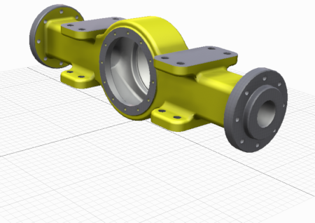

Zobrazení nebo skrytí základní roviny
Dočasné zobrazení nebo skrytí základní roviny
Zobrazení základní roviny při každém otevření modelu
  1. Na pásu karet na kartě Nástroje na panelu Možnosti klikněte na položku Nastavení dokumentu.
  2. V dialogu, chcete-li pracovat se vzhledem zobrazení, klikněte na položku Nastavení.
  3. V dialogu Vzhled zobrazení zaškrtněte políčko Základní rovina.
