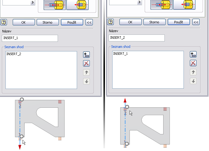

Pomocí dialogu Umístit komponentu můžete vybrat komponentu a potom možnost Interaktivně umístit s pomocí iVazby nebo Automaticky generovat iVazbu na místě. Je-li v sestavě již umístěna minimálně jedna komponenta, iVazby se přiřadí. Přesnost výsledků lze zvýšit vytvořením Seznamu shod. |
Název |
Vytvoří název iVazby. Můžete zadat název nebo nechat prázdné a výchozí název se vytvoří automaticky. |
Seznam shod |
Vytvoří seznam názvů iVazeb. Až bude komponenta umístěna, porovnávací funkce se nejprve pokusí najít první název v seznamu a potom přizpůsobí vlastnosti iVazby. |
Položka Přidat název do seznamu přidává název. Klikněte na něj a potom zadejte název. |
Položka Odstranit vybraný název odstraňuje název ze seznamu shod. |
Položka Posunout nahoru v seznamu mění pořadí vybraného názvu. |
Položka Posunout dolů v seznamu mění pořadí vybraného názvu. |
V tomto příkladu je více výskytů komponentu sestaveno do žebříkovitého formuláře. K získání tohoto formuláře je seznam shod iVazeb vytvořen tak, že Sloup 1 je vždy umístěn do Díry 2.
